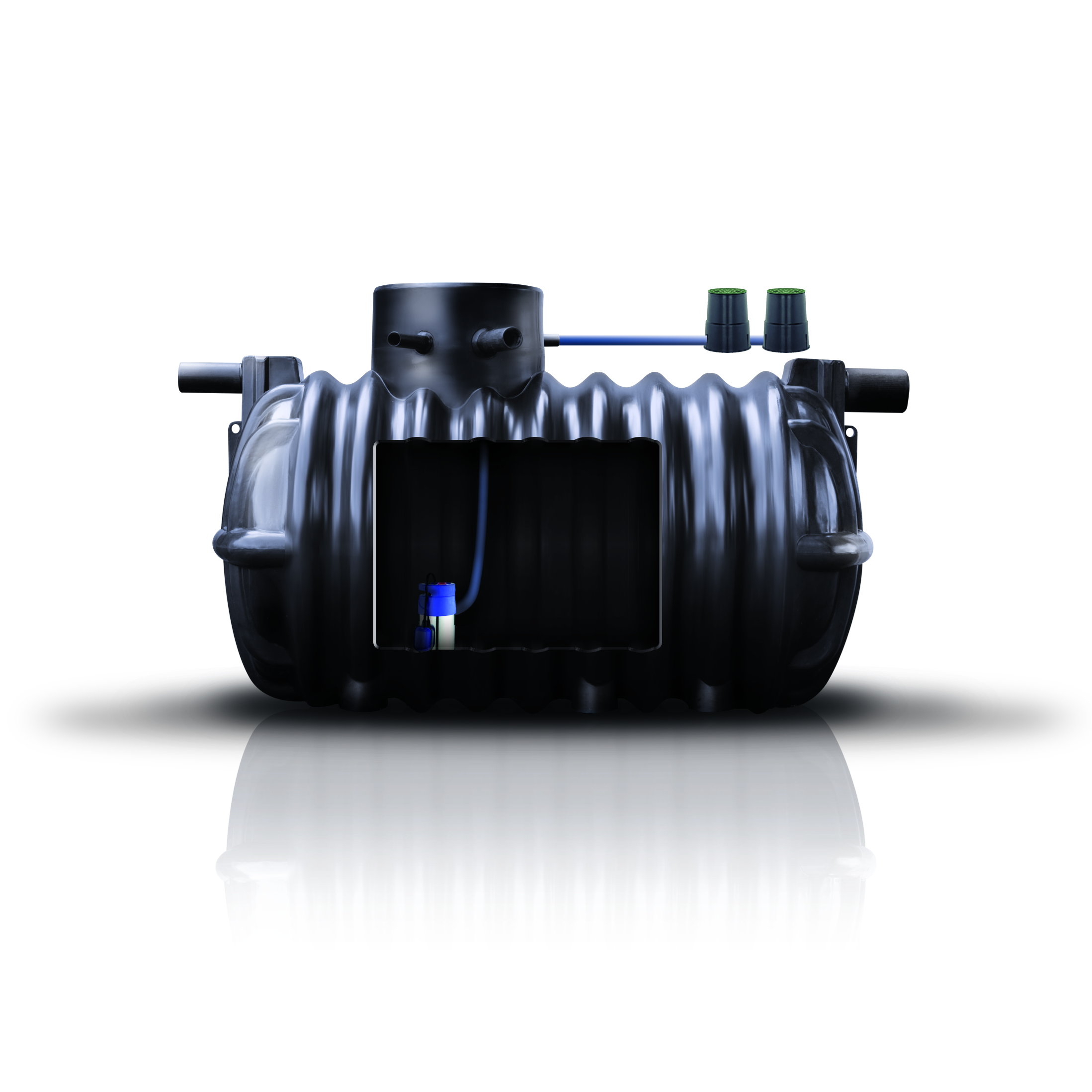

W swojej ofercie posiadamy zbiorniki PE wykonane metodą rotomouldingu o pojemnościach od 2000l do 6700l. Zbiorniki można wykorzystać w celu gromadzenia cieczy w szczególności jako zbiorniki na wodę deszczową lub szamba. Jako ich producent jesteśmy w stanie dopasować umiejscowienie wlotu/wylotu oraz innych króćców lub przygotować zbiorniki pod połączenie ich szeregowo lub równolegle z połączeniem dołem lub górą.
Zbiornik poziomy DN1200
Zbiornik monolityczny poziomy wykonany z polietylenu metodą rotowania o średnicy nominalnej 1200mm. Idealnie nadaje się do gromadzenia wody deszczowej, ścieków lub innych płynów. Zbiornik posiada komin włazowy o średnicy nominalnej 600mm i wysokości 300mm oraz miejsca z dwóch stron zbiornika przeznaczone do zamontowania rur wlotu i wylotu. Maksymalna głębokość posadowienia zbiornika wynosi 1.5m przy każdych warunkach gruntowo-wodnych i poprawnym wykonaniu posadowienia. Zbiornik służy jako podstawa do wykonania zbiorników na wodę deszczową lub ścieki lub inne ciecze możliwe do przechowywania w zbiornikach wykonanych z PE. Po ustaleniach z producentem można wykonać dodatkowe elementy. W przypadku głębszego wkopania zbiornika należy użyć rury wznoszącej korugowanej jednowarstwowej w celu przedłużenia komina włazowego.
Przeznaczenie: gromadzenie cieczy.
Materiał: Polietylen (PE)
Cechy zbiornika: łatwość montażu, szczelność, wytrzymałość konstrukcyjna, odporność na korozję, niska waga, posadowienie do 1.5m

- Zbiorniki na wodę deszczową
Pod zbiornik na wodę deszczową proponujemy wykonać wlot i przelew, należy określić potrzebną średnicę oraz dwa króćce w kominie o średnicach DN50 i DN75 odpowiednio dla węża pompy oraz kabla pompy co pozwoli mieć na stałe zamontowaną pompę zatapialną w zbiorniku a odbiór wody wykonać na powierzchni terenu oraz schować kabel i węża od pompy w rurach schowanych pod ziemią. W przypadku awarii pompy łatwo ją wymienić i przeciągnąć nowy kabel w rurze. Należy przewidzieć miejsce do którego będzie grawitacyjnie przelewać się nadmiar wody deszczowej. W przypadku wkopania zbiornika na wodę deszczową w ziemię chronimy wodę przed psuciem ze względu na to, że nie ma do niej dostępu światło słoneczne oraz jest chroniona przed dużym nagrzewaniem. Ze względu na przelew w zbiorniku zachodzi samoczyszczenie się zbiornika ze względu na przepływ i wymianę wody w trakcie większych deszczów.
